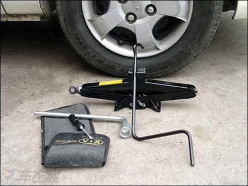

  误区2:车轮螺丝宁紧勿松
  汽车各部位的螺栓,根据直径、螺距及用途的不同,其紧固力矩均有相应规定,达不到规定的力矩螺栓会松动,超过紧固的力矩螺栓会被拉长。在对各部件紧固之前,需要先掌握各螺栓的紧固力矩,例如车轮螺栓,通常情况家用轿车轮胎螺栓的紧固力矩在100-130N·m之间。
