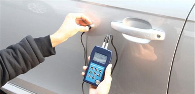

  检测流程介绍
  车身覆盖件厚度检测(即钢板厚度检测)过程中把被测车型分为五大部分,分别是引擎盖、车顶、前后车门、左右车侧围以及后备箱盖板。为了测试的准确性,每一部分又随机选取三个测试点,通过计算三个被测点的平均值得出该部分钢板厚度的数据。更后取五个部分钢板厚度的平均数据,作为该款车型钢板厚度的平均参考值。
