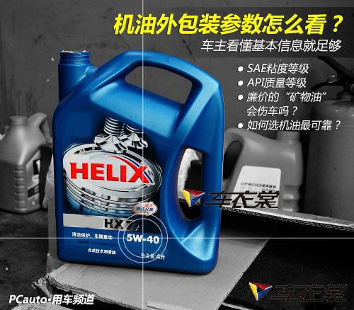

面对市面上各种档次各种品牌的机油,不少车主在选购时都有无所适从的感觉——机油包装上的宣传介绍都很牛,但究竟哪些信息才是车主需要关注的呢?其实,对于广大车主来说,大家并不需要了解太深层次的机油知识,只需要知道以下提到的这些更基本的信息就足够了,而这些信息都标注在机油的外包装标签上。
● 粘度等级——选择合适机油的重要信息
在一款机油产品的外包装标签上,除了更显眼的品牌logo之外,另一个醒目的标识便是机油粘度等级。粘度等级是机油产品更重要的参数,车主想为爱车选择一款合适好用的机油,就必须要读懂机油粘度等级。
以上图为例,标签上的“0W-30”便是机油的粘度等级。这个粘度等级是以SAE(美国汽车工程师协会)标准划分的,而目前市售的机油产品都采用SAE标准。

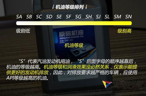

● 质量等级——区分机油品质的直观信息
在机油外包装标签上,车主需要看懂的另一个标识就是机油质量等级,即标签上的“SJ”、“SL”、“SM”等字眼。机油行业对机油质量等级的划分,采用的是API(美国石油协会)制定的等级划分标准。API标准也是业内更权威的机油质量等级划分标准。另外需要注意的是,机油的等级和润滑效果没有必然的关系,而是表示能提供更好的发动机排放,因此,对排放要求越严格的车辆,应使用API等级越高的机油。(关于机油的API等级,我们后续会出相关文章进行详细讲解。)
