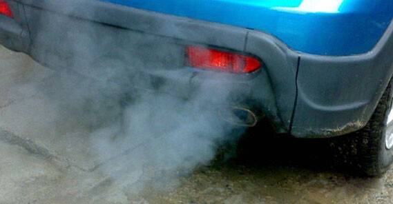

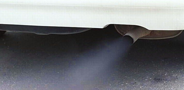

  1、排气管冒黑烟:
  故障判定:真故障。
  原因分析:表明混合气过浓,燃烧不完全。主要原因是汽车发动机超负荷,气缸压力不足,发动机温度过低,化油器调整不当,空气滤芯堵塞,个别气缸不工作及点火过迟等。排除时,应及时检查阻风门是否完全打开,必要时进行检修;熄火后从化油器口看主喷管,若有油注出或滴油,则浮子室油面过高,应调整到规定范围,拧紧或更换主量孔;空气滤清器堵塞,应清洗、疏通或更换。
  2、车辆的排气管排出蓝色的烟雾:
  故障判定:真故障。
  原因分析:是由于大量机油进入气缸,而又不能完全燃烧所致。拆下火花塞,即可发现严重的积炭现象。需检查机油尺油面是否过高;气缸与活塞间隙是否过大;活塞环是否装反;进气门导管是否磨损或密封圈是否损坏;气缸垫是否烧蚀等,必要时应予以修复。
  3、车辆排气管冒白烟,冷车时严重,热车后就不冒白烟了:
  故障判定:假故障。
  原因分析:这是因为汽油中含有水分,而发动机过冷,此时进入气缸的燃油未完全燃烧导致雾点或水蒸气产生形成白烟。冬季或雨季当汽车初次发动时,常常可以看到排白烟。这不要紧,一旦发动机温度升高,白烟就会消失。此状况不必检修。

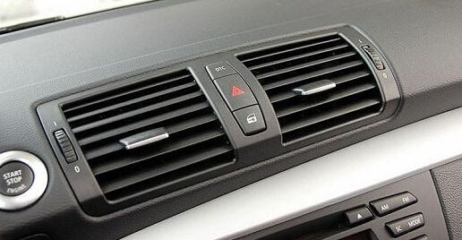

  6、每次开启空调时,其出风口有非常难闻的气味,天气潮湿时更加严重:
  故障判定:维护类故障。
  原因分析:空调的制冷原理是通过制冷剂迅速蒸发吸热,使流经的空气温度迅速下降。由于蒸发器的温度低,而空气温度高,空气中的水分子颗粒会在蒸发器上凝结成水珠,而空气中的灰尘或衣服、座椅上的小绒毛等物质,容易附着在冷凝器的表面,从而导致发霉,细菌会大量繁殖。这样的空气被人体长期吸入会影响驾驶员及乘车人的身体健康,所以空调系统要定期更换空调滤芯,清洁空气道。

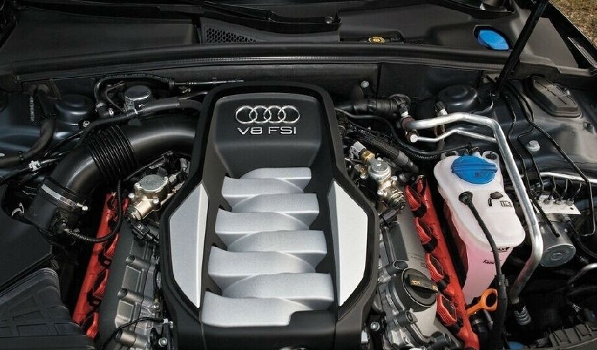

  9、运行中发动机温度突然过高:
  故障判定:真故障。
  原因分析:如果汽车在运行过程中,冷却液温度表指示很快到达100℃的位置,或在冷车发动时,发动机冷却液温度迅速升高至沸腾,在补足冷却液后转为正常,但发动机功率明显下降,说明发动机机械系统出现故障。导致这类故障的原因大多是:冷却系严重漏水;隔绝水套与气缸的气缸垫被冲坏;节温器主阀门脱落;风扇传动带松脱或断裂;水泵轴与叶轮松脱;风扇离合器工作不良。
