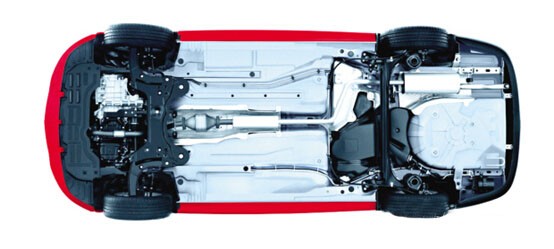

  底盘装甲是在汽车底盘的下面喷涂一层2~4mm毫米厚的弹性密封材料,就好像是给车的底盘穿上一层厚厚的装甲。这种装甲无毒、附着性强,可以喷涂在底盘、轮毂、油箱、汽车下围板、后备箱等部位。喷涂干燥会后形成一层弹性保护层,来保护汽车损蚀老化。
  底盘经过装甲处理后,就有抵抗各种恶劣路面的砂石对底盘的击打、防止拖底撞击、预防酸碱盐等物质对底盘铁板的腐蚀、预防底盘螺丝松脱、减轻汽车行驶过程中的噪音等等。

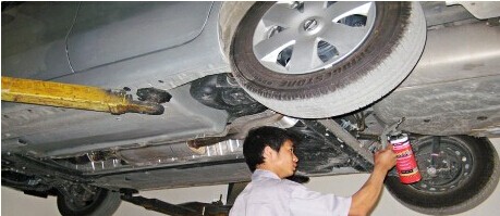

  技师必看正规底盘装甲的操作步骤
  底盘装甲安装前我们需要知道一些注意事项,首先汽车美容店要避免雨天施工,因为这样不利于涂料的及时干燥,往往会直接影响底盘装甲的实际效果;其次底盘装甲施工完毕后,1天左右更好不要到路况较差的地方行驶,因为装甲尚未固化。
  1、用高压水枪清洗底盘表面,专除粘附于底盘上的泥沙和尘土。注意对底盘的全面清洗。
  2、将车辆停放于施工现场的汽车举升机上,固定好支撑点。卸下四个车轮,并给各轮注明相应位置。
  3、升起车辆至适当的施工位置,继续对底盘表面进行清洗,去除锈迹和拐角部位积聚的尘土。注意车辆轮弧,挡泥板及挡泥板衬边的污垢。
  4、用水冲洗轮弧,挡泥板及挡泥板衬边。对于顽垢可以用刷子刷洗。
  5、用压缩空气吹干清洗过的各部位。对于难以吹干的部位,用毛巾擦干。
  6、用准备好的遮蔽纸将轮毂包住,以避免被喷涂材料玷污。做好车身周围的裙部的遮蔽,避免被喷涂材料玷污。
  7、将车辆油漆部分和底盘的油管、排气管等部位遮蔽。在施工场地上铺好遮蔽膜,有利于施工后的清洁。
  8、检查喷机气压是否充足,如不足应充足后使用。先对车辆翼子板进行喷涂,使用前充分摇晃容器。注意:作业人员施工时做好必要的的防护措施,将口罩、手套戴上。
  9、喷涂之后,防撞防锈底漆应均匀分布,并有足够厚度。
  10、再对车辆底盘进行喷涂,步骤同翼子板的喷涂。
  11、约半小时之后,进行第二次喷涂。
  12、 作业之后,等待喷涂部位表干。“底盘装甲”分布均匀,呈黑色颗粒状。
  13、 取下遮蔽纸,并做好场地清洁工作。操作时须保证对非施工部位的遮蔽保护,以防因喷涂而影响车辆的性能。
  14、 将轮胎装好后,仔细检查车身漆面是否有装甲残留物,如有应及时清理干净。
  15、 确认施工单所需施工项目已完成。
