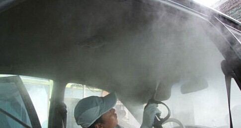

  1、普通杀毒(化学杀毒):
  主要是用一些消毒剂对汽车进行喷洒和擦拭,通过化学反应的方式达到除去病菌的目的。例如使用84消毒液配合200倍的水进行稀释。这种杀毒方法的优点就是杀毒彻底迅速,施工简单易行,缺点也相当明显,后遗症较多,同时对汽车部件也有一定程度的损害作用。不过现在这种消毒方法已经不多见。

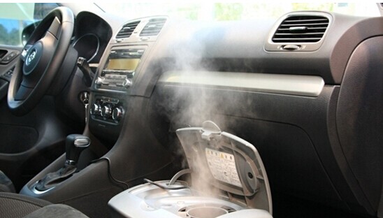

  2、臭氧消毒:
  汽车臭氧消毒是采用一个能迅速产生大量臭氧的汽车专用臭氧消毒机进行消毒的,它的消毒原理是:通过在较短的时间内破坏细菌、病毒和其他微生物的结构,使之失去生存能力。特别是针对氨,烟碱细菌等病菌,消毒效果立竿见影,还可除去异味。由于利用臭氧消毒杀菌不会对汽车造成第二次污染。因为臭氧杀菌消毒后很快就分解成氧气,而氧气是对人体有益无害的,做臭氧消毒灭菌的过程来较简单,先将一根连接着汽车专用消毒机的胶管伸入车厢内,打开汽车专用消毒机和车内空调,利用空调的空气循环,消毒机把通过高压放电产生的高浓度臭氧送到车内的每个角落,整个过程只需5分钟,不残存任何有害物质,消毒后车厢里会留有一点臭氧味,不过由于臭氧可以很快分解为无色无味的氧气,所以只要将车窗打开一会儿,味道就会散去,臭氧消毒的效果可以维持一个星期。

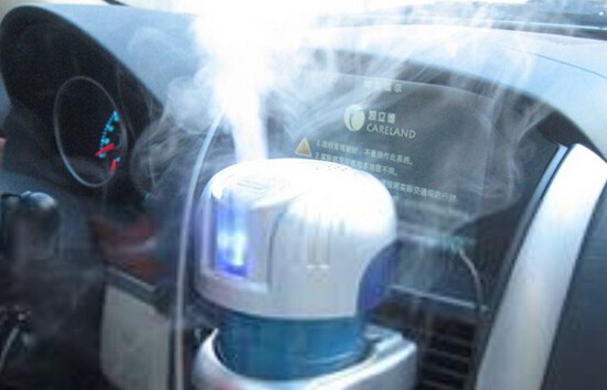

  3、银离子杀毒:
  银离子杀毒是目前比较流行的杀毒方式之一,市面上有很多银离子杀毒剂,银离子是高效除菌,除菌快速,除菌率高达96%以上;持久呵护,银离子除菌过程中,对汽车部件物品形成持久保护,避免细菌造成困扰;三是安全耐用,银离子除菌无色、无味、无毒,不会损伤汽车部件,更不会危害人体。

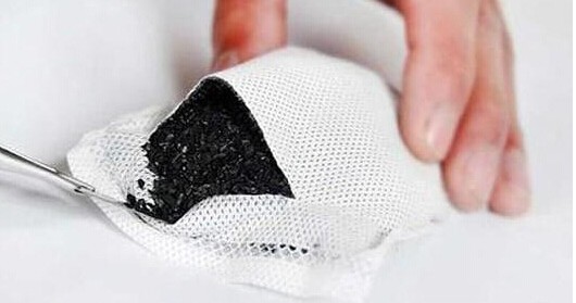

  5、竹炭包杀毒:
  竹炭杀毒的主要原理就是利用竹炭具有多孔结构,有超强的吸附能力,并产生负离子及释放远红外线,从而起到净化空气、吸湿防霉、消除异味和阻隔电磁波辐射的作用,这一杀毒方法的优点就在于简单环保,它有一定弊端,杀毒比较慢,必要时还要配合专业杀毒剂一起使用。虽然有一定不足之处,但竹炭包被设计成诸多卡通图案,也倍受人们喜欢。
