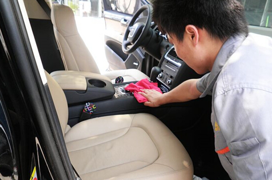

  2.汽车内饰清扫,需要刷子、吸尘器、毛巾对需要覆盖真皮的地方进行清扫,保证真皮镀膜质量。

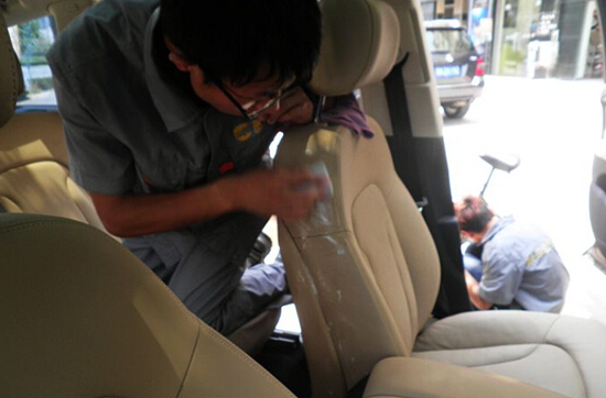

  3.用真皮清洁剂对整个内饰真皮进行彻底的清洁,然后风干。

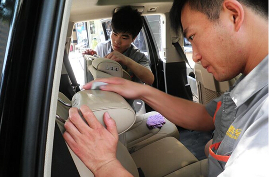

  4.使用前摇匀镀膜剂,将镀膜剂均匀涂抹在镀膜专用海绵上,以打圈方式轻轻对真皮内饰擦拭。(也有的美容技师将镀膜放到喷雾器中使用,喷涂镀膜时采用“Z”形来回喷涂)
  5.更后用超细纤维毛巾擦去真皮表面剩余的镀膜剂即可。
