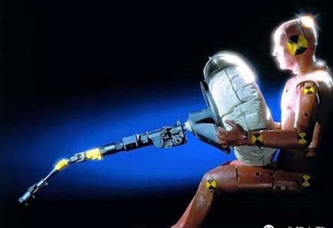

  误区一:有安全气囊就可以
  在发生车祸时单纯依靠安全气囊也是十分危险的。安全气囊不能替代安全带,发生车祸时,单纯依靠安全气囊是十分危险的。在碰撞事故发生时,从气囊弹出到安全带锁死保护,该过程大约需要0.03秒,也就是说,安全带可以为乘客赢得0.03秒的时间让气囊弹出,如果没有安全带的牵引缓冲,乘客直接撞到正在爆破的安全气囊上,会对身体造成严重的损伤,甚至夺命。所以,在发生车祸时单纯依靠安全气囊也是十分危险的。
