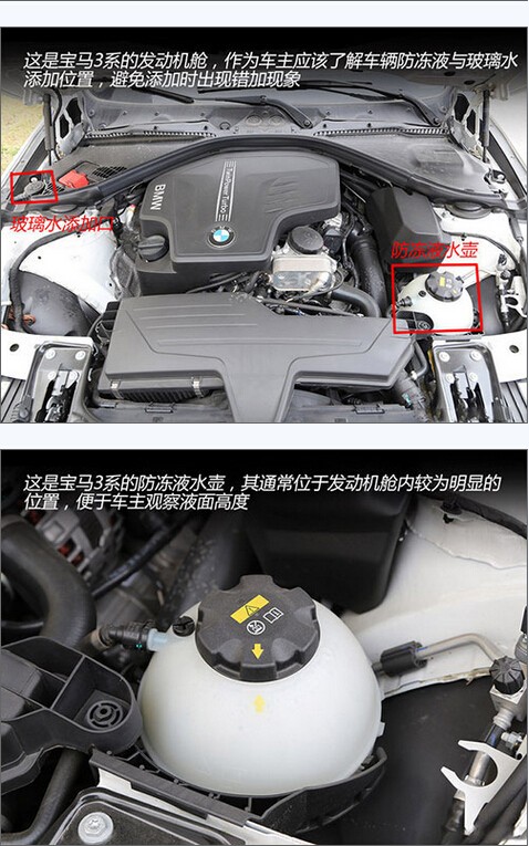

  发动机冷却液(防冻液)、玻璃清洁液(玻璃水),从字面角度不能理解二者的区别,前者主要为保障发动机运转与散热,而后者则是清洁玻璃,雨刷器更好的工作而使用。从如果说这两者有什么相同点的话,那么就是同为液体的情况下,都需要进行添加或更换,并且两者都需要具备低温工作状态,并且两者的加注口都位于发动机舱内。也就是因为他们具备这样的一些共同特性,所以有些车主在养车时,不慎加两者加错了。
  其实这两者之间加错了后果并不严重,只要及时发现进行清理更换回正确液体就好,但如果长期未发现的话可能造成车辆潜在隐患故障。所以认清二者的标识与添加的注意事项,学会分辨产品,了解何时需要更换或添加才是非常重要的,下面编辑就跟各位车主说说关于玻璃水与防冻液的这点事。
  1、关于防冻液

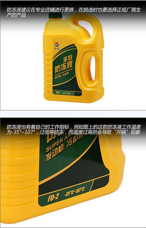

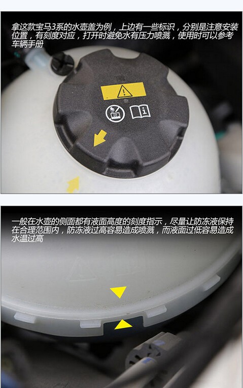

  首先我们来说说防冻液,它的学名为发动机冷却液,但是通俗来说叫做防冻液,主要目的在于在发动机运转工作时,将热量传递到水箱散热器上,并将热量挥发掉,保证发动机正常的工作温度。在更换时,更好在4S店或专业的维修店进行操作,在补充防冻液时,尽量添加与车辆相同的产品,避免产生化学反应。

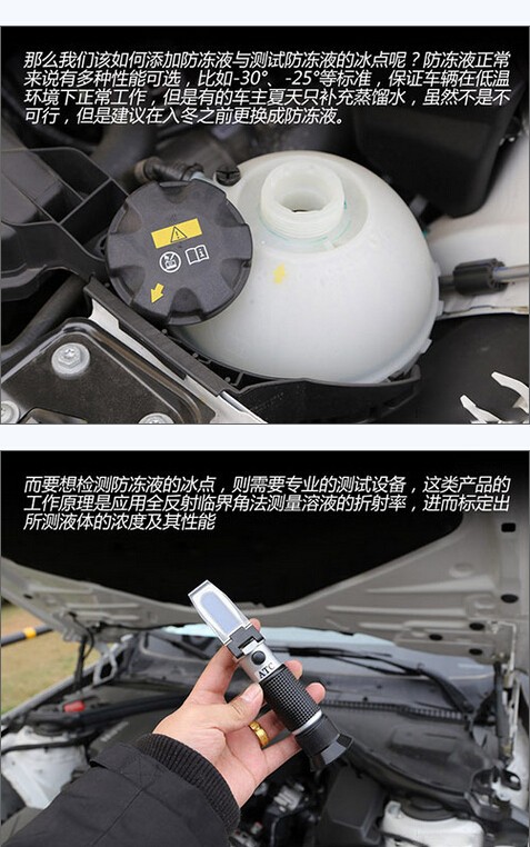

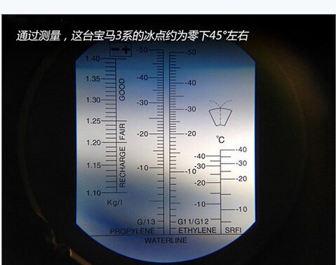

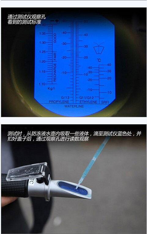

  在冬季来临之前,建议各位车主针对自己爱车的防冻液进行检查,没有测试仪的话,可以到4S店或专业修理店进行帮忙检测,这项测试通常是免费的,通过冰点测试仪,我们可以清楚看到防冻液的冰点效果,例如上边所说的这辆宝马3系,防冻液的效果在-45°,那么就可以依然使用,而防冻液的正常更换周期为2年左右。

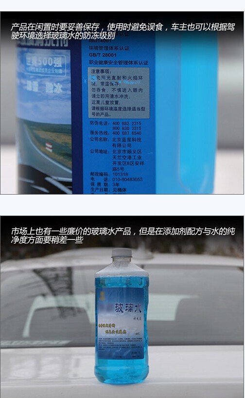

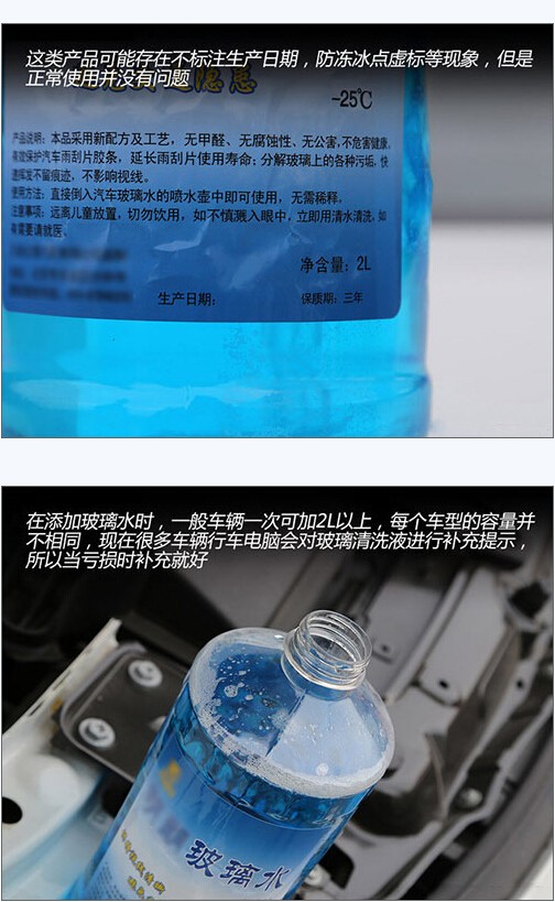

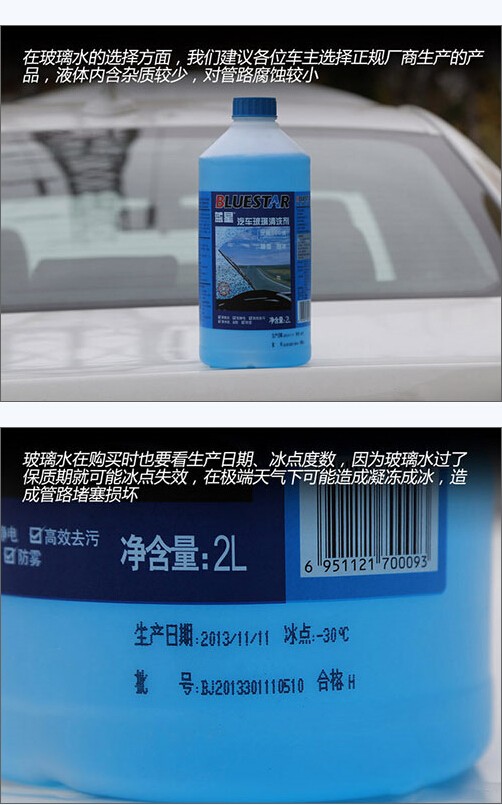

  说完了防冻液,我们再来说说玻璃水,相比前者,大家可能更熟悉玻璃水,洗车时店铺经常推荐各位车主对玻璃水进行补充,也确实一些玻璃水的销售利润可以达到一倍以上,虽然玻璃水价格不贵,但是在选择产品时,同样有很多需要注意的地方,比如冰点效果、保质期3年是否过期等等。

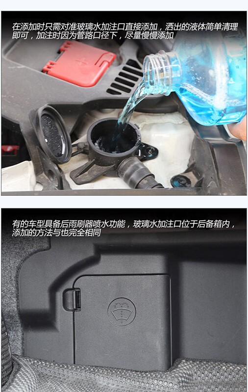

  其实添加玻璃水的技术含量很低,车主完全可以自行添加,而夏季时适当添加蒸馏水之类的产品也是可以的,只是要注意切记添加杂质较液体(例如自来水),它们可能会造成喷水口堵塞等情况,并且在冬季来临前将其全部喷出替换掉。

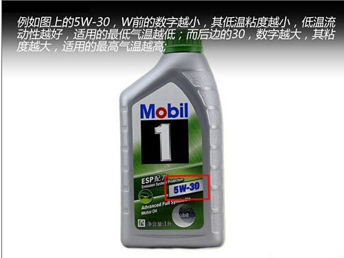

  介绍完玻璃水与防冻液,我们顺便说说机油与电瓶方面的小知识。在冬季来临前对于机油选择也是至关重要,在炎热的夏季时,我们去选择一些粘稠度较高,适应温差大的机油产品较为合适,而冬季我们则要尽量选择一些粘稠度低,低温流动性好的标号。在夏季时,我们可以选择5W-40、10W-40之类的产品,而冬季时则可以选择0W-30之类的产品。

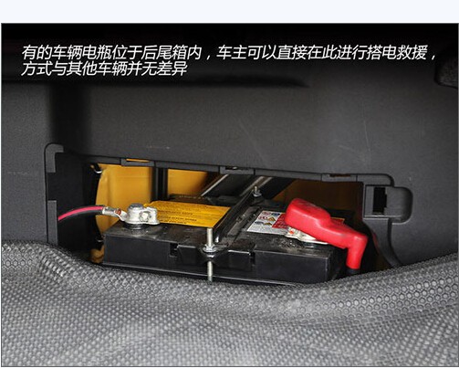

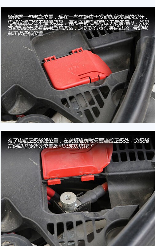

  而冬季电瓶电瓶在低温对电瓶也容易出现故障,之前我们聊过一篇【入冬车辆养护 电瓶的维护检查与更换】的文章,还没有阅读的朋友可了解一下。那么现在一些车辆电瓶在发动机舱内并不容易看到,又该如何搭电呢?
