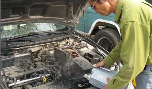

  冬季即将来临,气温骤降,冬季对于车主而言,首要保养工作就是检查防冻液。一项调查结果显示,全球50%以上的汽车发动机故障源于冷却系统,可见合理选择和正确使用防冻液对车辆的“健康”至关重要。
  目前市场上的防冻液琳琅满目却又良莠不齐,不少车友在选购时感到有些眼花缭乱。究竟哪种防冻液更适合自己的车呢?本文就来为大家介绍一下选购防冻液的“三大纪律、八项注意”。
  三大纪律
  纪律一:为确保质量,更好选择正规企业生产的产品,一些中小企业为了降低成本偷工减料,因此价格相对便宜一些。车友在购买时一定要当心。因为这些防冻液非但对车辆起不到保护作用,还会造成管路堵塞,缸体腐蚀等损害。
  纪律二:选择冰点适合的防冻液。一般来讲,所选择的防冻液的冰点更好低于当地更低气温10℃。比如在北方地区,冬季更低气温在-15℃左右,那么使用冰点为-25℃的防冻液就可以了。如果使用冰点为-50℃的防冻液,那么价格肯定就会高一些,性价比就不划算了。
  纪律三:尽量使用同一品牌的防冻液。由于不同品牌的防冻液生产配方会有所差异,若混合使用,很可能发生不良化学反应,给您的爱车带来损害。
  八项注意
  注意一:严禁在防冻液温度很高的情况下打开水箱盖或放水阀,以免烫伤;
  注意二:如果你的水箱有水垢,更好先用水箱清洗剂彻底清洗后再添加防冻液;
  注意三:添加完毕后,要怠速运转至发动机正常温度后熄火,当机体温度下降后,检查储液罐的液面高度是否保持在“MAX”的位置,不足则需要继续补加;
  注意四:更换结束后,应随车带一些防冻液,以备短缺时补加;
  注意五:传统的无机型防冻液不可兑水使用,那样会生成沉淀,严重影响防冻液的正常功能;
  注意六:防冻液应每两年或每三万公里更换一次;
  注意七:添加防冻液时应确认该产品在有效期内。防冻液的有效期多为两年,个别产品会长一些,如长城牌“多保”有机环保型防冻液有效期可达5年;
  注意八:全年都应该使用防冻液。不少司机朋友误认为防冻液只有防冻的作用,因此只在冬季使用,而夏季多用水代替。其实防冻液除可以防冻外,还具有防沸(即防止“开锅”)及防锈蚀的作用,因此应全年使用。
