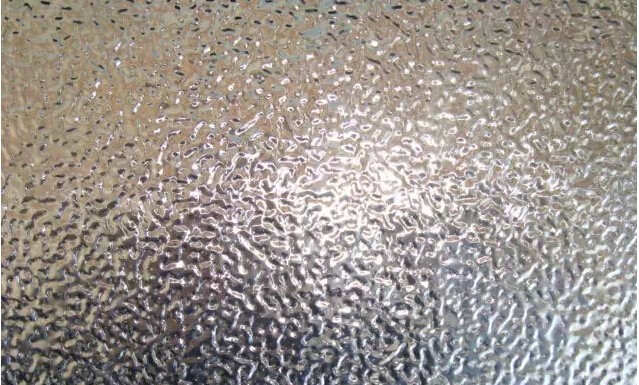

  橘皮现象很常见,是指油漆在漆膜表面凝结不当,漆膜表面流平性差,不平坦,与橘皮相似。
