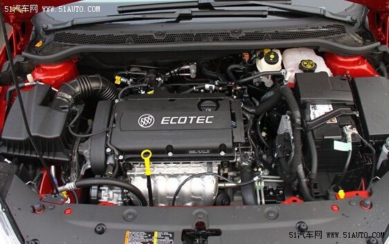

  一.保养发动机冷却系统
新一轮低温来袭 寒潮天也不能太“溺爱”汽车哦
  (1)检查节温器工作状况,保证节温器工作良好,防止发动机水温过低或过高。如发动机经常处于低温运行,会导致机件磨损的增加。
  (2)清除水套内水垢。对发动机水套进行清洗,清除内部水垢,防止水垢积聚过多,影响发动机散热使机温过高,如水垢堵塞放水开关,会导致放水不净。
  (3)加注防冻液。在气温过低而条件又允许时,可使用防冻液,在使用前应对冷却系统进行彻底清洗,并应选择质好、腐蚀性低的防冻液,避免因防冻液质次而腐蚀机件的现象发生。
