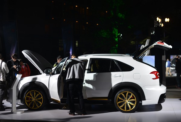

开篇之“唐”
去年,比亚迪秦意外又不意外的火了。14747台的年销量,除了稳稳坐上新能源车销量冠军的宝座外,更是着实考验了比亚迪的产能,以上海为首的供不应求现象在秦落地的8个城市频频出现。
相比秦的双擎双模来说,唐在增加了一个电机后,进化为三擎四驱——一款2.0TI发动机,一前一后两个电机,并实现四轮驱动。值得一提的是,在四驱技术方面,比亚迪唐不像传统四驱车型配备有分动箱和传动轴,而是通过两台电机独立驱动前后轴,然后由统一的控制系统进行电力分配从而实现四驱。凭借前后电机均为250Nm的峰值扭矩和110kw的更大功率辅助,技术优化后的唐在百公里加速成绩上,将秦时代的5.9秒提升到4.9秒。
为了突出唐的加速性能,比亚迪特意在发布会当天上午安排了该车的试乘试驾体验。虽然由于车辆数量有限,不是每位媒体和迪粉都有机会体验,但据进行体验的参与者描述,唐的加速感有点类似于Tesla Model S,推背感之强,甚至伴随着短暂的眩晕。从200米直线加速成绩来看,唐在车内乘坐4人的情况下,基本稳定在7.9秒左右的表现。
在驾驶模式上,唐提供HEV(四驱+运动+混动模式)和EV(四驱+经济+纯电模式)的选择,前者主打性能,发动机和电动机共同工作,动力性更佳;后者主打经济,动力电池提供电能,以供电机驱动车辆。
如果在EV模式下车辆电量不足,系统会自动从EV模式切换到HEV模式,使用发动机驱动,在车辆以较稳定的中高速行驶时,发动机输出的部分扭矩会驱动前电机进行发电,后电机驱动,兼顾经济性与四驱性。
作为发布会的重头戏,唐公布了30万和60万元的预售价。有意思的是,当比亚迪率先公布60万元的预售价时,现场的小伙伴都被惊出了一身冷汗,后来大家定睛一看,原来是指唐的极速版,这个价格不能说明问题,只能表示姿态。普通版本的唐预售价为30万元,车云菌认为这个价格比较合理,加上每个城市的补贴之后,该车销量有望超越秦。
有意思的是,在1月21日5点42分正式接受预定后的12分钟内,首批包括98辆普通版、2辆极速版在内的100辆唐,快速宣告售罄。
