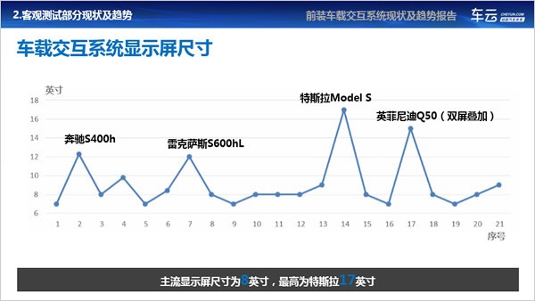

当前,新车型上搭载的车载交互系统显示屏尺寸,均已经达到了7吋以上,主流尺寸为8吋。突出者为特斯拉的17吋单体竖直大屏,也有英菲尼迪Q50这样的上下双7吋显示屏,还有雷克萨斯的12.3吋横向布局显示屏。整体上来看,随着车型档次的增高,屏幕尺寸也更大。究其原因,主要是豪华品牌具有更高的成本预算,在开发中更加游刃有余。

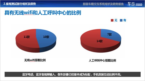

当前,人工呼叫中心和一键救援功能的比例还并不高。从便利性和安全性上来看,人工呼叫中心和一键救援功能都具备较高的实用性,但也是基于成本考虑,目前,搭载这项功能的车型,仍然主要集中在中高端品牌或一些品牌的高端车型上。

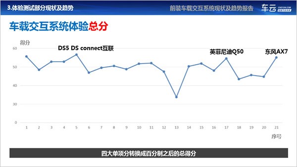

在车载交互系统主观部分的评测中,我们从四个维度、24个子项目来对车载交互系统的体验情况进行评估和打分。从已测的21大品牌车载交互系统的产品情况综合来看,我们得出体验部分的六大现状特点:

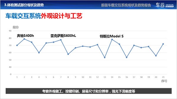

  车载交互系统做工与工艺水平较高;

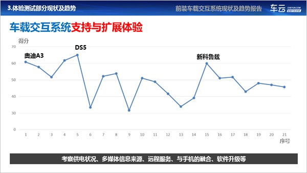

  导航高德与四维图新占有80%以上份额,准确度普遍较高;
  手机互联功能还未普及;

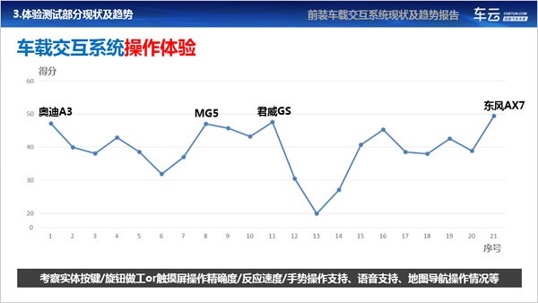

  Andriod系统操作体验更佳。
随着车企的设计、生产工艺水平的提升,新车内饰的做工和工艺水平都有明显进步。而车载交互系统作为内饰件的一部分,也在同步提升。

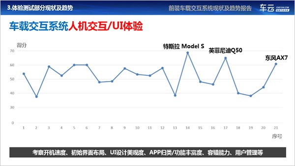

在车云测试的车载交互系统中,因为系统不同,界面运行的速度和顺畅度也有较大差别。特斯拉Model S、雪佛兰Mylink 2.0等系统,运行速度相对较快,顺畅度较高。而部分车载交互系统因为只是从过去传统单机版进化而来,或者受限于成本,硬件并未有很大提高,因此在速度上也就相对较差。
车载交互系统人机交互/UI体验.jpg
车载交互系统人机交互/UI体验.jpg
在APP功能的扩展上,目前所有车载交互系统都并未有让人满意的解决方案,升级一般都需要在4S店进行升级,自主安装目前更大多是奢望。
车载交互系统中核心功能之一的导航系统,导航地图数据供应商相对集中,主要是高德和四维图新两强相争,占据了80%以上的份额。四维图新在基础数据能力上积累较深,高德地图因为有手机端的快速反馈更新机制,在准确性上有一定的优势,其导航引擎软件在移动端已经培养了中国数千万车主的用户体验,在满足中国用户导航体验的能力和经验上超过其他前装导航方案提供商。另外,高德导航根据车企的需求对车载交互系统进行深度开发,在界面、功能分配方面与车载交互系统更加融合。
在过去的两年里,车载交互系统与手机等移动端的互联互控是一大热门功能,但目前这一功能的普及率还并不高。
从整体体验上来看,目前车载交互系统中,以Android系统开发而来的产品更加容易受到用户青睐。虽然这样的系统经常背负照搬手机的骂名,在车内环境中也可能存在种种问题,但整体而言,Android系统车载交互系统在未来仍然有较大的发展空间。
基于目前车载交互系统体验部分的现状,我们认为未来将会有五大趋势值得关注:
随着交互系统的硬件升级,速度和顺畅度将会同步提升。车企在开发新一代车载交互系统时,必须严密关注竞争对手在硬软件提升的同时,速度和顺畅度的提升;
APP功能扩展性将进一步增强。虽然目前绝大多数车载交互系统APP仍然处在定制阶段,但用户需求强烈,未来扩展性将会较快提高;
车载导航将会实现远程升级,融入实时路况。当前,大多数车载交互系统中导航的地图升级均需要到4S店完成,这一方式未来将可能会率先与APP扩展而改变。另外,实时路况也将会随着信息化程度的提高而逐步普及;
手机互联功能的发展存在变数。尽管用户有需求,但车机与手机等移动终端的互联互通,目前并没有完美解决方案,Android Auto与CarPlay在车企的推广进展也不容乐观。
Andriod操作系统比例将会进一步提高。目前国内前装使用Andriod系统的车载交互系统比例还非常低,但未来这一比例将会随着更多互联网企业、信息设备企业的进入而提高。
