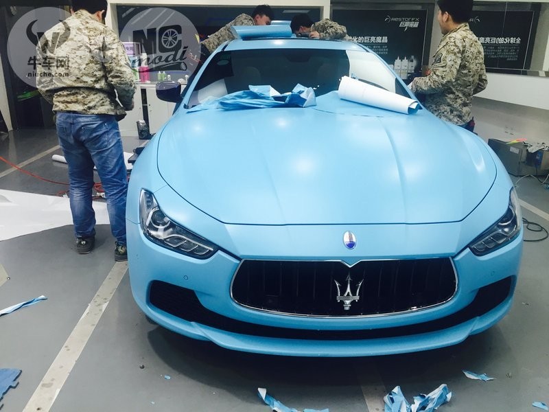

  与喷漆改色相同,覆膜改色同样需要在无尘的车间里进行,主要需要的工具包括,高性能乙烯基膜贴纸,电加热吹风,裁纸刀,以及刮板。贴膜过程中会尽量避免拆卸您的原车配件,除油箱盖,门把手,以及车标等这些比较小的零件。
蓝色三叉戟 玛莎拉蒂绸缎蓝贴膜改色案例改装原型

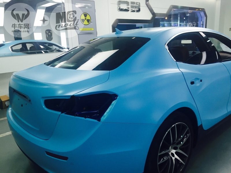

  覆膜改色的整个流程是将您所需要粘贴颜色的膜分别按照,车身,车顶,车门,引擎盖板,前后保险杠的尺寸大小裁剪,然后用电加热吹风加热,使得覆膜内面的胶质融化,产生粘性,然后平整的铺在您所需要粘贴的位置。之后用刮板将覆膜内部与车身之间气泡挤出,然后用裁纸刀去掉边缘的多余膜边,更后在用刮板按照同一方向顺序将边缘的按压平整。
  整个贴膜过程看起来非常简单,但对工艺水平要求很高,因为整个贴膜过程中要用到裁纸刀,工人在裁剪边缘时要非常小心,以免划伤您的车漆,并且这种工艺如同手机贴膜道理一样,要尽量避免气泡的出现,保证您车身的平整性,如果出现气泡工人会在第一时间用刮板将气泡抚平。
