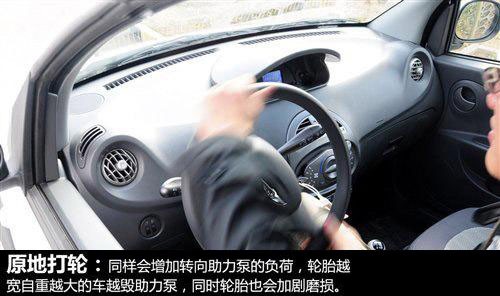

  原地打方向/轮不回正就灭车
  原地打方向也是个坏习惯,这时转向助力泵内的压力也比车辆移动中打方向的压力大的多,特别是轮胎宽大的越野车,经常原地打方向对助力泵的损害也非常严重,这个力量到底有多大,尝试一下熄火后用双手转动方向盘就知道了。正确的方法是:在车动起来后再转动方向盘,记住车动方向动,车停方向停的要诀。但如果被卡在很小的缝隙中那就没办法了,总之尽可能避免原地打方向。另外,除了助力泵之外,原地打方向对于轮胎的磨损也比开起来要大,如果恰好是块砂石路就更严重了。
  停车时务必将方向回正再熄火离开!有一种错误的理由是:在狭窄的小区里,把车轮拜出来可以防止其他车辆剐蹭,这一定是得不偿失!如果不回正方向盘,比短时间打死方向损坏程度还严重,这样会让转向助力泵在熄火期间处于不平衡状态,影响助力泵寿命。

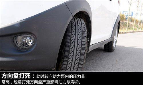

  方向盘打死

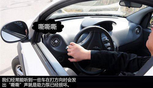

  打死方向盘是个容易被忽略的坏习惯,对转向助力泵的损坏强度比平时大很多。打方向角度越大助力油压力越高,打死时转向助力泵处于高压状态,相同的使用环境下,高强度使用的故障率也是成倍增加的。我们平时听到很多车在打死方向的时候会发出“嘶嘶”声,这就是泄压阀的声音,它告诉我们它的压力已经很高了。如果助力泵老化损坏后会出现方向盘变沉的情况,是个安全隐患。正确的做法是:方向在打死后稍微回一点,一点点就足够,不要硬顶着就好。

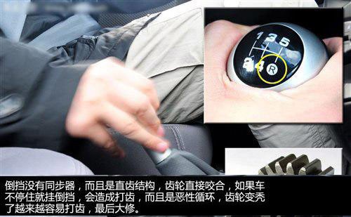

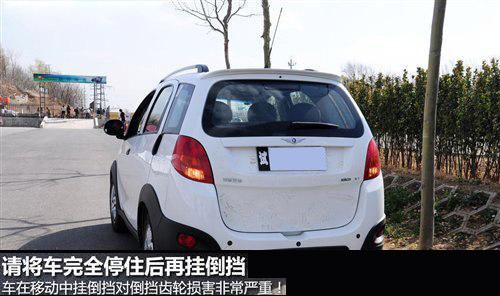

  车没停稳就挂倒挡
  我们经常会听见手动挡车型在挂倒挡的时候发出令人心疼的“咔咔”声,这就是倒挡打齿,也是有倒车时的操作恶习导致的:车没停稳就挂倒挡。这样个声音的本质就是倒挡齿轮发生硬碰硬的撞击,产生磨损强度可想而知,齿轮上的齿打秃了,就会越来越容易打齿、掉挡,恶性循环,更后大修。
  为什么只有挂倒挡的时候会发生打齿?
  手动变速箱的前进挡都是配有同步器的,同步器的作用是将要啮合的齿轮达到一致的转速而顺利啮合。而倒挡是没有设计同步器的,而且是直齿结构,车没停稳时,倒挡齿轮也是在运动的,这样生生把两个转速不一样的且没有同步器的齿轮塞在一起,互相打架是必然的。正确的做法是:为了您变速箱的寿命,请您将车停稳后再切换倒挡!
  快速地切换挡位前后移动车辆看起来显得你好像技术很娴熟,其实这样做恰恰是不成熟!坏了变速箱也是自己掏钱修,而且倒挡是致命伤,老抱怨倒挡打齿的朋友们应该注意以下是不是自己有这个坏毛病。

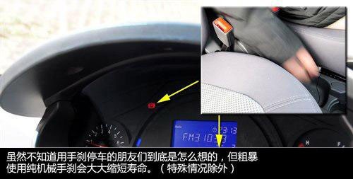

  用手刹停车
  在路口变灯之前或者是停车入位的时候,发现有些朋友直接用手刹将车停住,这样做也无故增加磨损的恶习。普通的手刹是个纯机械的结构(电子手刹除外),只是为了停车的时候固定车辆。经常使用手刹进行制动手刹拉线就会拉伸变形,刹车片越磨越薄,导致制动力越来越小,还要去专门调整手刹拉线或更换蹄片,完全没必要的做法。

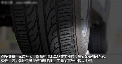

  轮胎蹭台阶
  侧方停车的时候,我建议如果方位感不是很好的朋友,不要嫌麻烦,将右侧的后视镜向下调节,看清后车轮附近的情况,避免让车轮蹭到马路牙子和其他物体。汽车轮胎侧壁是更薄弱的部位,如果轮胎侧面受伤后,可能会出现鼓包等情况,侧壁受伤的轮胎非常危险,不能继续使用。另外,如果蹭到轮毂,还会影响悬挂的各种参数,不及时做四轮定位的话,还会有很多周边影响。所以如果不是极限状态下停车,更好与马路子牙之间留出10厘米左右的距离。

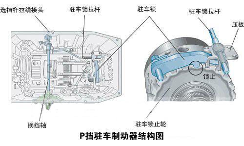

  坡道停注意要这样操作:自动挡在坡上停车先拉手刹再挂P挡
  在坡道上停车时,如果只使用P挡驻车的话,锁止机构会承担一个非常大的力,严重时锁柱无法脱出,也就是变速箱卡在P挡无法切换其他挡位,只能找一辆车拽一下,再切换挡位,或者想办法抬起驱动轮再解锁。
  所以无论是自动挡还是手动挡车型,首先尽量避免在坡道上停车,如果只能停在坡道上,恰好又是自动挡车型,请记住以下操作方法:停车→挂空挡→拉手刹→松刹车再踩刹车→挂P挡。这样就等于用手刹先固定好车辆再用P挡琐止。除此之外,还要用砖头或木块等物体垫在车轮下方减少机械系统承受的压力
