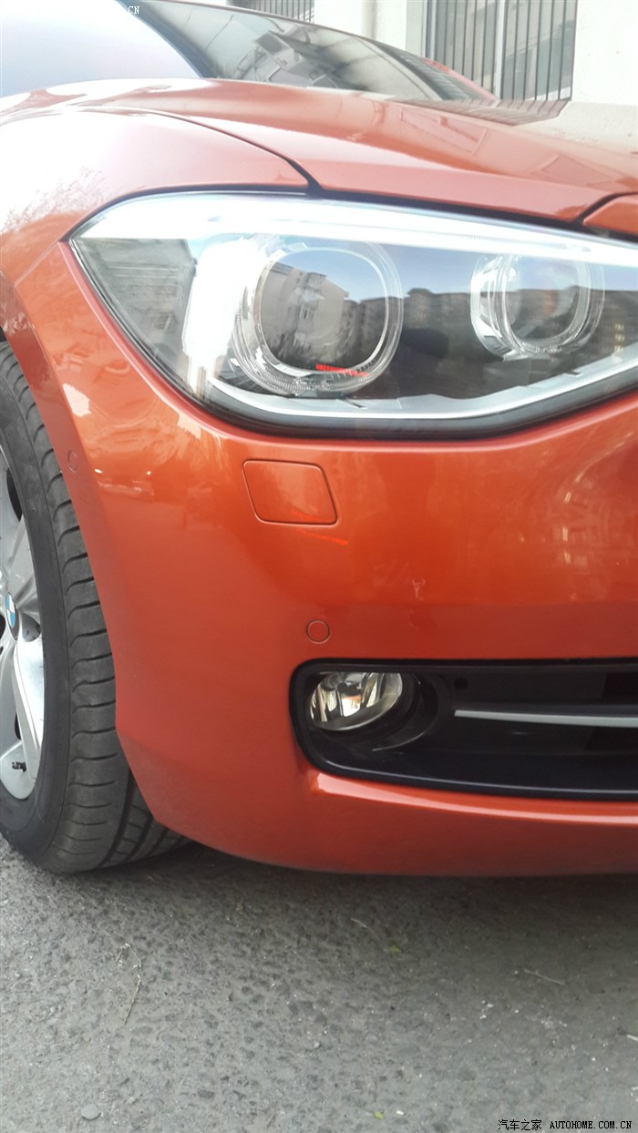

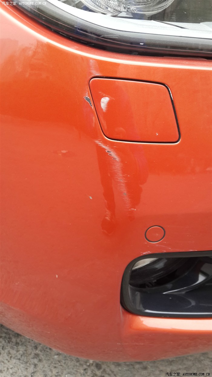

这是前杠蹭伤的地方,之所以觉得伤的不重是因为感觉露底漆的地方不多,也就指甲盖那么大,而且我之前车辆还做过镀膜了,要是去4S店,整个前杠的镀膜+原厂漆就都废了!

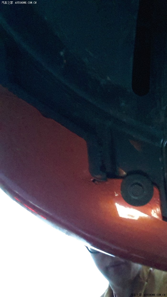

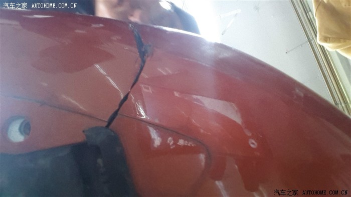

到了车衣裳师傅一检查一摸才发现,原来下面都裂了,我的心啊,真心疼啊!还好师傅细心,而且还得点赞一点,师傅并不是为了找茬多收钱,因为之前已经谈过价格了,所以修复这一块师傅爽快的答应不收钱,免费帮我修,感动啊!

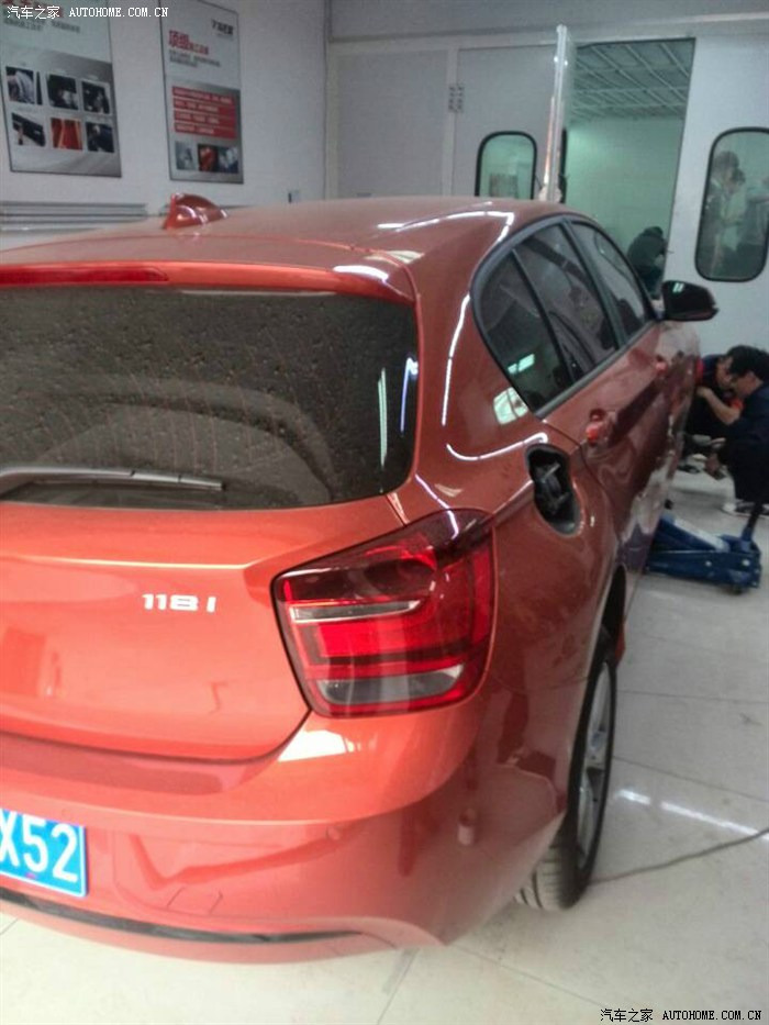

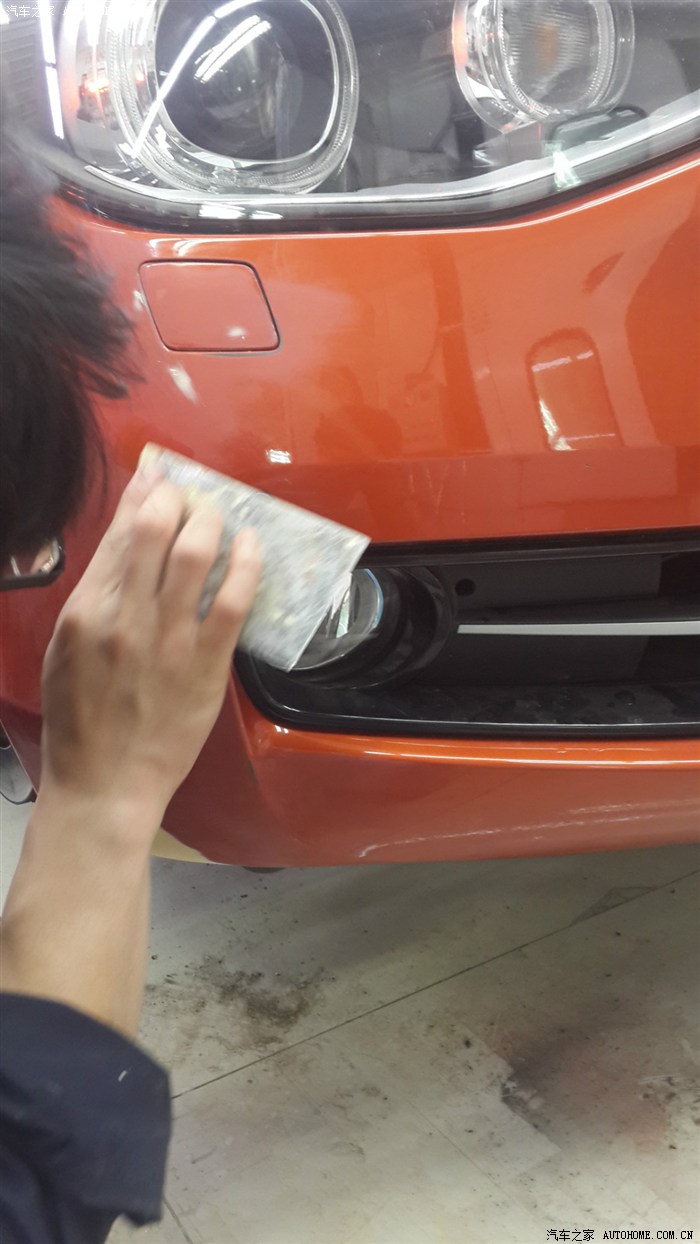

修复的时候又出现意外了,师傅发现我的右前雾灯由于撞击有点凹进去了,应该是从里面的卡子给撞脱了,但是这个地方没法直接安装回去,得拆轮子+拆内衬,师傅二话没说上了千斤顶三下五除二就给弄好了,同时另外两名师傅兵分两路,一路拆下我的油箱盖去配漆,一路已经开始对车辆受损的漆面进行打磨,我好像有点明白为什么他们叫快修了!

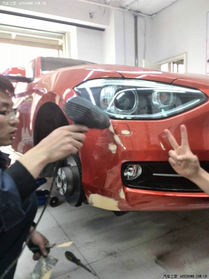

由于我的车前杠是塑料件,没法用金属的那种粘胶,用的一种塑料件专用粘合的东西,先把裂口打磨光滑之后用热抢把那种胶吹化后直接粘到裂的地方
两名师傅在检查粘合的效果,油箱盖被取走了,还没拿回来
粘合以后的效果,那些黑道不是裂缝,是印子,这只是初步的修复效果,之后上腻子补漆之后就完美了,客官且跟我往下看。

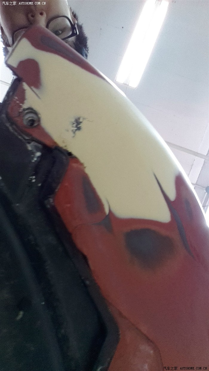

后面就是把受伤的车漆都进行粗磨然后补腻子,并用热抢加热以让表面光滑,这样之后补漆效果才能完美,摸上去也会光滑平顺,
这里我看的太专注了,都忘了怎么车漆就像变魔术一样变成这样了,有点接近亚光的颜色了。同时补漆的师傅回来了,这过程大概有一个小时,师傅解释说因为我这个车漆的颜色不好调,一定要细致,否则就容易以后色差了,要是一般颜色的车早都补好开走了,对于师傅这种严谨认真的态度不得不再点个赞!

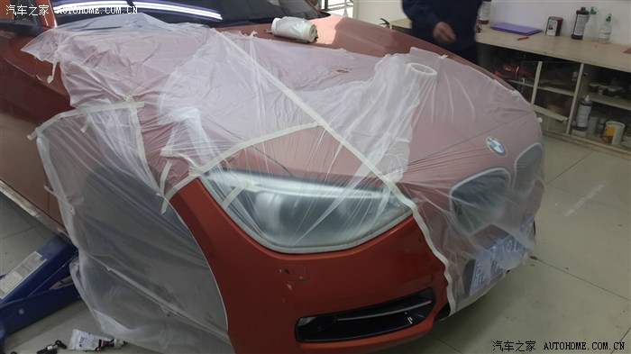

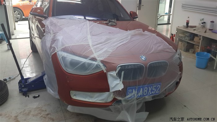

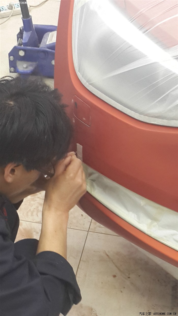

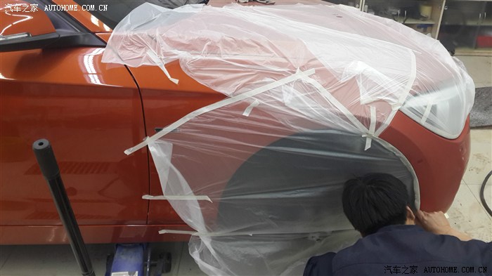

一开始我以为师傅只是单纯的把车灯盖住就开喷了,结果我越看越傻眼了,这多大的工程啊,细致到每个前雷达都单独用3M贴纸粘住,并且还不是一层!
之后几乎是把整个半边车身都盖住了!并且全部用3M贴纸粘牢!下面上几张连续的图!
到这里,更后的准备工作就做完了,可以说是相当用心了!大家看见轮毂的那个地方也有一层薄膜,师傅在每次喷漆之前都会先在上面喷一下试颜色,确定无误之后才开始往车上喷,真是每一步都细致用心!
