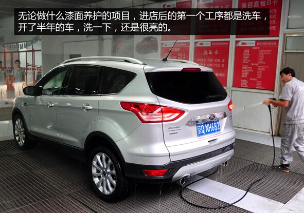

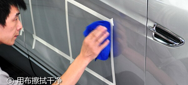

  施工过程在北京一家3M美容店进行操作,做任何漆面养护的第一个步骤就是进店洗车,我们的翼虎漆面保护的还是很不错的,洗干净后车漆亮的很。

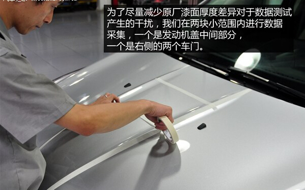

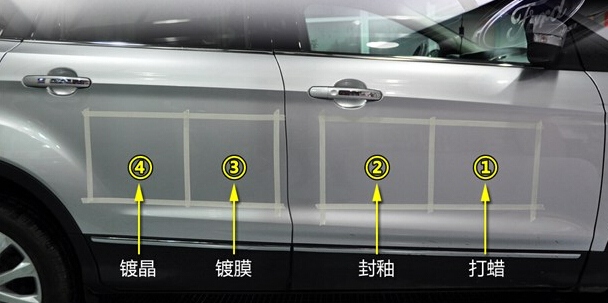

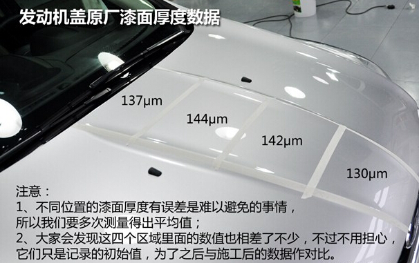

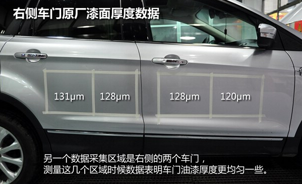

    我们在车身的两个部分进行了数据采样,一是发动机盖,二是车门的部分,采集两个地方的数据是为了避免单组数据有可能存在的误差。我们分别对两个部分进行了分区并进行了编号,分别对应四种漆面养护工艺

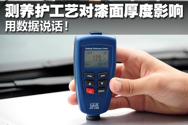

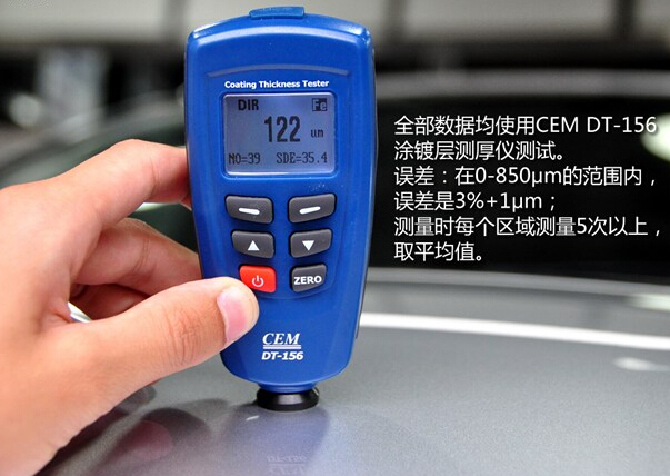

    另外为了减少误差,文章的所有数据都是在区域内多点测试5次后取的平均值,测试仪数据单位为微米(μm),下文中统一为μm

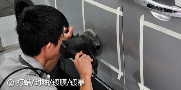

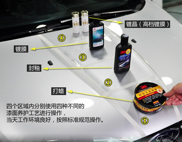

    实施的四种工艺分别为:1、打蜡;2、封釉;3、镀膜;4、高档镀膜(3M品牌称此工艺为镀晶,为了与镀膜有所区分,下文统称为镀晶)

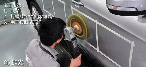

    在实施打蜡这项工艺之前,是没必要进行抛光处理的,只要洗干净车就可以操作了,但是本文为了尽量减少数据的误差影响对比,所以在进行打蜡之前也同样进行了抛光处理,保证漆面厚度测试的前提条件全部一样。

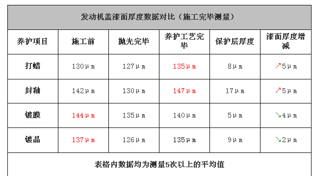

施工后漆面厚度的变化

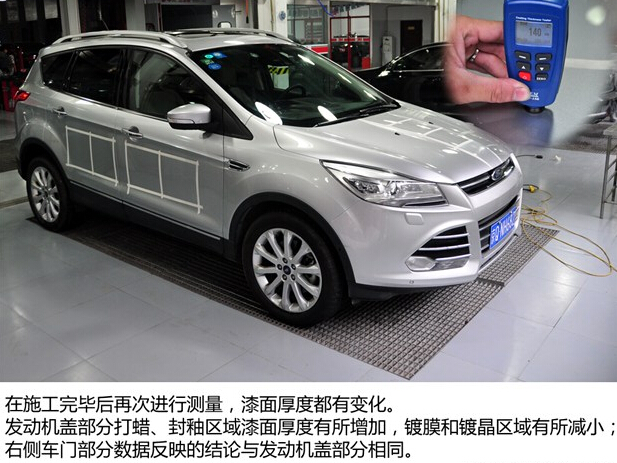

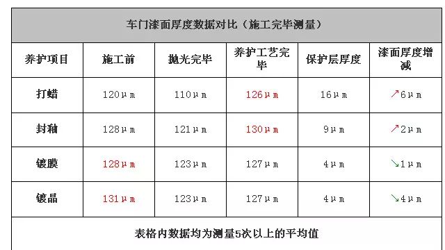

    下面我们来看一下施工完毕后发动机盖区域的数据,除了镀膜区域的厚度是有所减小外,打蜡、封釉和镀晶的区域都是厚度有所增加,其中打蜡和封釉部分的厚度的增加要大于镀膜和镀晶区域。

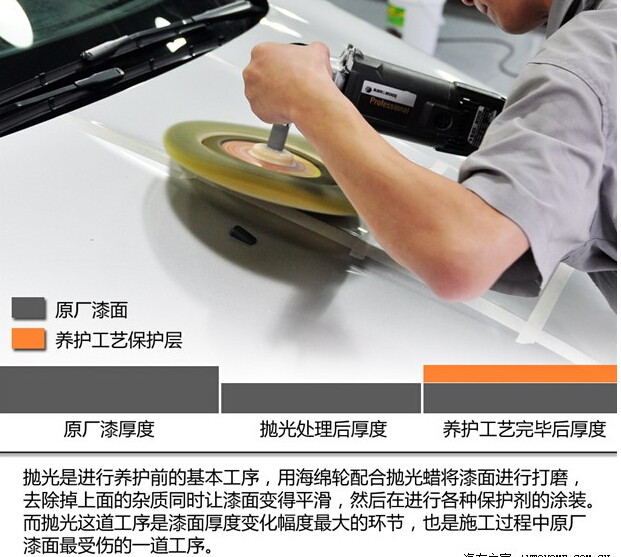

    在施工完毕后采集的数据表明,这些工艺对漆面厚度是有影响的,但不是一定变厚,也有变薄的情况,并且这个变化不是很大。这是由于在施工的流程中,除了打蜡是可以洗车后直接操作的(为了实验数据准确,此次打蜡之前也同样进行了抛光处理),封釉、镀膜、镀晶这些工序都需要对漆面进行脱脂和抛光处理,所谓抛光就是为了让各种养护剂呈现更好的效果,将漆面进行打磨,去除掉上面的杂质同时让漆面变得平滑,然后在进行各种保护剂的涂装。而抛光这道工序是漆面厚度变化幅度更大的环节,也是施工过程中原厂漆面更受伤的一道工序。一位修车店的朋友跟我说过一句话:“一般的车抛光7次左右,漆面厚度也就消耗的差不多了……”
    对于以上提到的四种养护工艺都需要抛光的工序,相当于是先去掉了薄薄的一层漆面又加上薄薄的一层养护层,所以施工完毕后的漆面厚度的变化是两个变化叠加后的结果,有的是增加了一点,有的是减小了一点。从整体结果来看,除了发动机盖镀膜区域和右侧车门的镀膜、镀晶区域的厚度有所减小外(减幅都在4μm之内),其他工艺区域的厚度都有所增加,增幅为2-6μm。说明漆面养护工艺对于漆面厚度来说是有益处的。

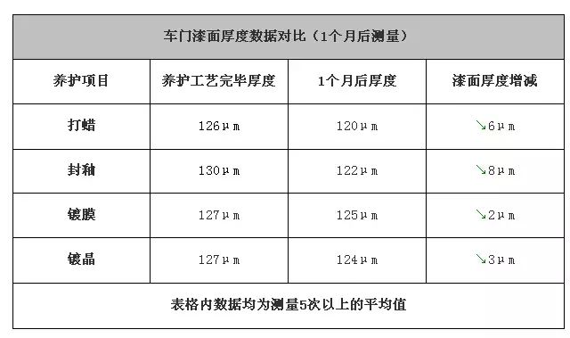

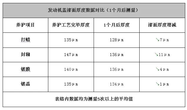

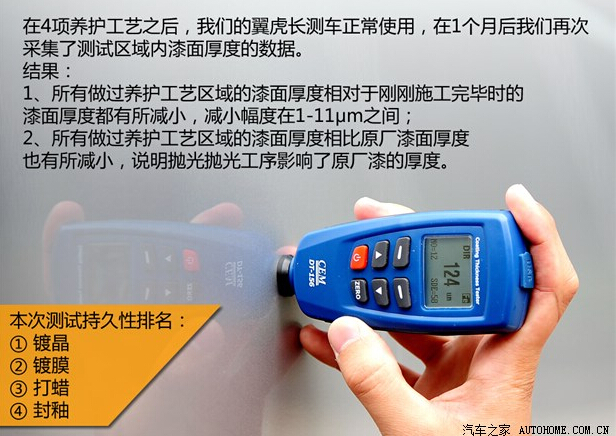

    从理论上推,这些后期附着在车漆上的养护层肯定是有衰退的,毕竟是附上去的东西,美容店的工作人员也会在施工后告知车主这些东西大约会保持多长时间,因此我们选择了1个月这个不长不短的时间,之后再次对测试部分的漆面进行数据采集,结果如下表:
    先来看看发动机盖区域的数据,首先是4种工艺后的漆面厚度都无一例外的变薄了,而且变化的幅度还是不小的,减幅更大的是封釉,养护完毕至1个月后厚度减少了11μm,其次是打蜡,减少了7μm,镀膜和镀晶分别减小了4μm和1μm。
