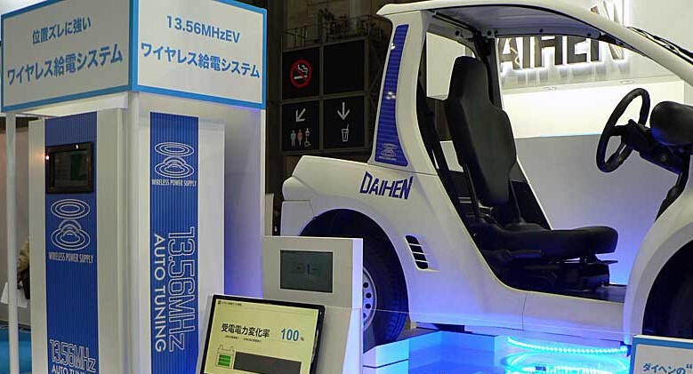

日本大阪变压器公司(DAIHEN)在“SEMICON Japan 2014”上展出了高效率无线供电系统,在供电线圈和受电线圈的位置发生偏离时也能高效率传输电力。
大阪变压器展出无线供电系统
大阪变压器展出无线供电系统
大阪变压器长期从事供电系统的高频电源业务,此次该公司在高频电源的基础上搭配可实时测量供电时功率和阻抗的传感器和测量器,将供电线圈和汽车端的受电线圈结合在一起构成了无线供电系统。
该系统虽然采用的是磁共振方式,但通过技术改进使得当两个线圈的位置发生偏离时,仍然能够进行高效率传输。大阪变压器在展示系统时现场演示,把线圈沿水平方向错开30cm的情况下,可以把以往降至20%左右的传输效率提高至40%左右。
通常线圈位置发生偏离时,电阻和阻抗就会发生变化,从而导致传输效率下降。此次,大阪变压器通过测量供电端的电压、电流和相位差,进行阻抗匹配,从而提高了效率。此次展示的系统的输出频率为13.56MHz,输出功率为50~5000W。
