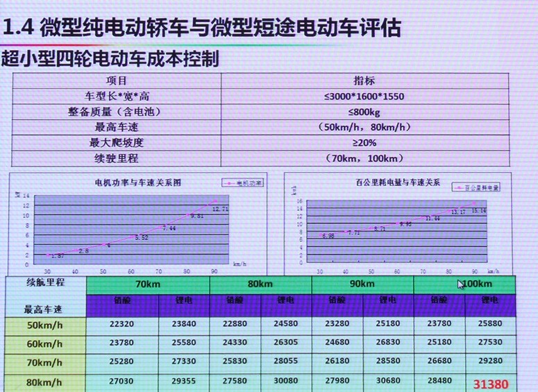

电动车百人会副理事长欧阳明高在论坛上公布了一份数据。
低速锂电动车的成本只要3.5万元,现在缺的是规范管理
按照图中显示,续航里程100公里,使用锂电池,更高车速限定在80公里/时的低速电动车成本仅仅需要3.1万元。这里面并不安全系统,如果加上被动安全防护措施,成本也在3.5万元左右。现在的低速电动车售价3万元左右的,基本更高车速在55公里/时左右,按照这个计算方法来看,即便售价会有所增加,但是增幅也会在接受范围之内。
