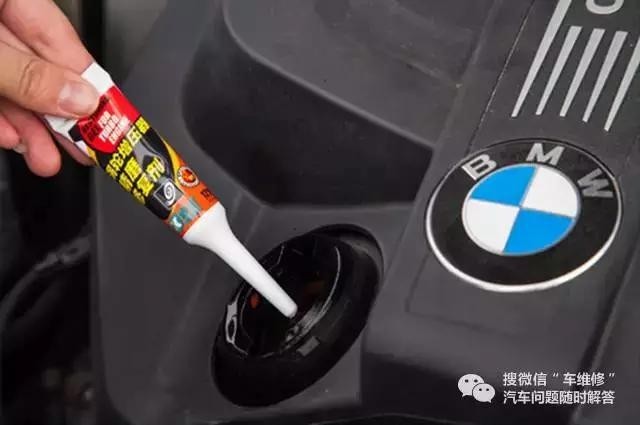

2、机油道保护
您车在选择做机油道清洗的时候,服务顾问会给您说,要不再做个发动机保护吧,这个保护剂与清洗剂是配套的,两个一块儿用,对发动机更好。
发动机保护剂也是一瓶液体,在您车加完机油之后,将机油道保护剂直接倒进发动机机油道,完活。
机油道保护剂与机油道清洗剂价格差不多,一般也是介于70-200元之间。

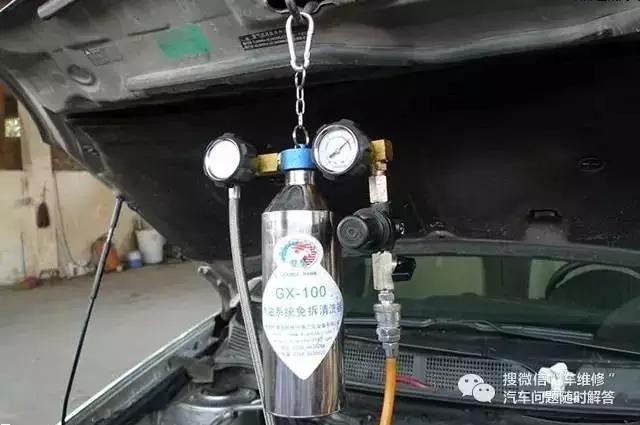

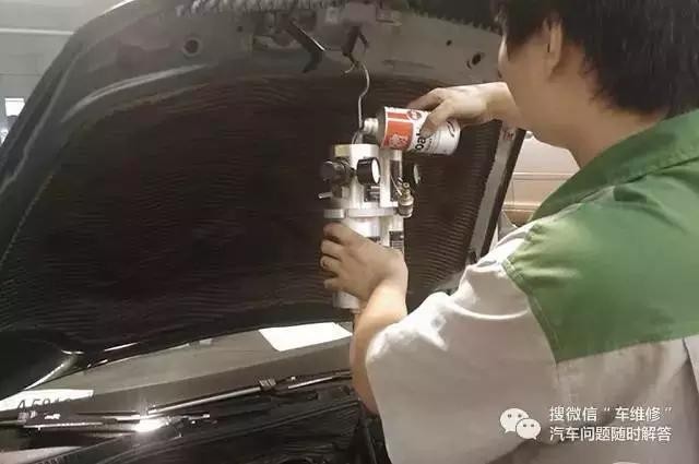

3、清洗油路/喷油嘴
采用打吊瓶的方式。将清洗剂倒进专用容器内,然后拔掉油泵保险,拔掉油管,将专用容器与发动机油路相连,再用气泵加以高压,打着车,就开始清洗了,等清洗剂烧完之后清洗结束(清洗剂可以燃烧,等同于燃油)。
清洗油路/喷油嘴一般比较贵:清洗剂+工时,收费更少也在200元以上。

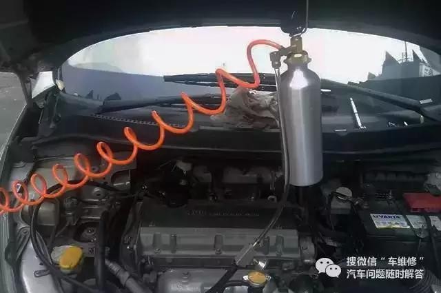

4、清洗进气道
同样采用打吊瓶的方式。将清洗剂倒进专用容器内,拔掉进气歧管进气管,将专用容器与进气歧管相连,再用气泵加以高压,打着车,就开始清洗了。等清洗剂全部被吸完之后,清洗结束。
清洗进气道价格等同于清洗油路/喷油嘴:清洗剂+工时,收费更少在200元以上。
5、清洗三元催化器
清洗办法和原理与清洗进气道是一样的,区别在于一个清洗的是进气道积碳,一个清洗的是三元催化器,而且清洗剂也不一样。
清洗三元催化价格与上边两个基本一样:清洗剂+工时,收费更少在200元以上。

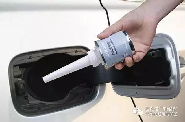

6、加燃油添加剂
鉴于国内燃油油品太差,一般20万以上的车好多4S店都会建议车主在保养的时候加燃油添加剂:在确保油箱是满的情况下,直接将燃油添加剂倒入油箱。
4S店销售的燃油添加剂一支价格约70-150元左右。
7、发动机修复
使用的是发动机修复专用凝胶,在加完机油之后,等发动机温度达到正常工作温度时候,将凝胶一次性加入机油道,启动发动机怠速运转5分钟以上,之后正常行驶,当累积行驶距离达到1000公里以上时,即可认为发动机再生修复结束。现在市面上更常见的更著名的发动机凝胶品牌有摩圣、多哈。
这种发动机凝胶价格不菲,以摩圣为例,一支凝胶官方指导价为396元,一辆2.0排量的车需要加4支凝胶。
