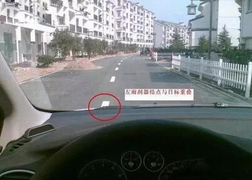

我们需要知道左轮会从什么地方压过,用以避免轮胎压到实线,或者规避路上的坑洞石块等。
当我们的视线通过左雨刮器突起的结点和地面上的物体重合时,我们的左轮在行进时就会在该物体处压过。
比如在下图中我们通过雨刮器结点和地面中心线重合,那么轮胎就会从中心线上压过。

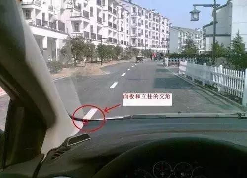

2、离中线60公分行驶

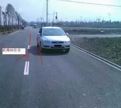

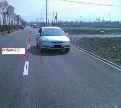

当我们正常行驶时,离中心线60公分是比较安全的。当我们的视线通过棉板和A柱的交角和中线重合时,车身正好离中线是60公分。
车身离中线60公分
3、判断右轮的位置

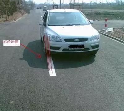

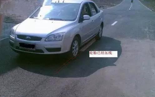

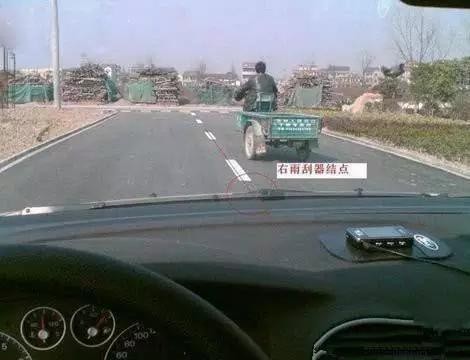

当我们视线通过右雨刮器和目标相交时,轮胎会从该目标上压过
右轮已经压线

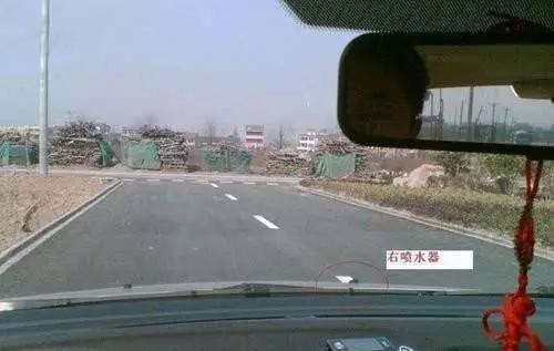

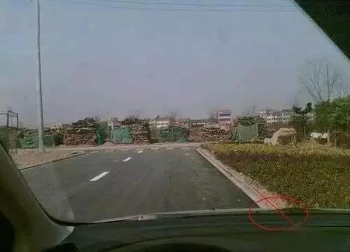

4、右侧离路边60公分行驶
当右喷水器和路面边目标重叠时,车身离路边还有60厘米。
离路边还有60厘米。

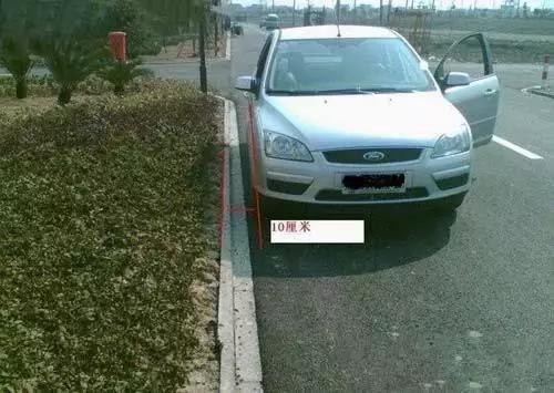

当右雨刮器结点和路边重合时,方向稍向左拉,就可以达到离路边10厘米靠边停车的效果
离路边10厘米
